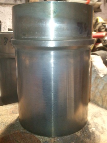

Ce soir j'ai mesuré le taux de compression... pas génial du tout comme résultat.
Quand j'ai remis mes chemises j'ai bien vérifié qu'il n'y avait rien au fond du cylindre, les chemises étaient propres, elles sont rentré facilement et jusqu'au fond du cylindre. Quand l'ensemble a refroidi il y avait un poids posé dessus histoire d'être sur que ça reste bien à sa place.
Donc chaque cylindre est remonté sur le bloc sans cale, la chemise en butée sur le bloc et les 4 boulons serrés. J'ai mis 69cc de gasoil dans chaque cylindre :shock: Autrement dit sans la moindre cale de réglage j'ai un taux de compression de 7,2 :shock: :shock:

C'est pas avec la cale de 1mm? Moi j'ai mesuré sans aucune cale.

A l'origine, les moteurs M5 étaient montés sans aucune cale. Après 1962, en rechange, Panhard ne fournissait que des cylindres avec chemises M6. Dans les coffrets échange, il y avait d'une part des cales "fines" pour égaliser les rapports volumétriques sur les deux cylindres, pour montage sur moteur M6, et d'autre part deux cales de 10/10° pour montage sur moteurs M5 en diminuant le rapport volumétrique de 8 à 7,2. Voilà l'origine des cales de 10/10°. Mais il ne faut pas les monter sur des chemises M5, il ne resterait plus beaucoup de chevaux...

Tu es sur qu'à l'origine il n'y a pas de cale de 10/10? ça voudrait dire qu'un moteur M5 a un rapport volumétrique inférieur à celui d'un S3 :shock: (7,2 sur un moteur M5 Vs 7,5 à 7,75 sur un S3 4CV)

Oui. 7,25 pour reprendre le chiffre officiel. Même valeur pour S5 et M5. Alors qu'on a 7,5 à 7,75 sur les 750 cm³ et même sur les 610 cm³ des X85 (source : RTA).
Si tu as l'occasion de poser l'une à côté de l'autre une chemise M5 et une M6, tu verras que la partie emmanchée dans le cylindre, mesurée depuis la face d'appui de la collerette, est plus courte de 1 mm sur la chemise M6.
