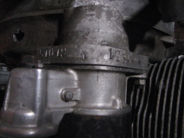

Bonsoir Alain,
Désolé pour le retard dans la réponse mais des obligations professionnelles m'ont tenu loin de mon ordinateur.
Le moteur M10S était monté sur les 24 CT à partir de 1965.
le numéro de type moteur est noté sur le bossage du demarreur.
le M10S doit comporter le numéro "1753"
Pourriez vous me confirmer si ce moteur comporte ce numéro.
Merci par avance.
Merci par avance.

il y a 14 ans 4 mois #689
par schaeffer
Réponse de schaeffer sur le sujet Re: Moteur refait à neuf de 24ct
il y a 14 ans 4 mois #692
Réponse de Nico118 sur le sujet Re: Moteur refait à neuf de 24ct
1754 : moteur M8S monté sur 24BT de 09/65 à 07/67
