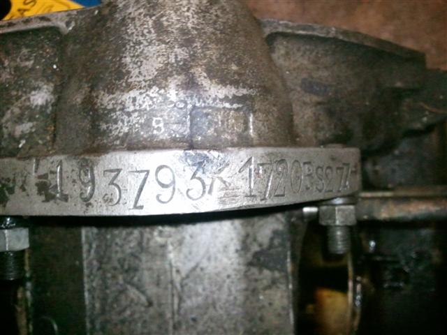

Le marquage sur le bloc :
Je ne sais pas à quoi correspond les numéros frappés après 1720... si quelqu'un a une idée :oops:

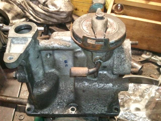

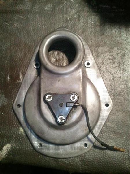

Le boitier des commandes auxiliaire ne correspond pas. Il y a le petit tuyau de dépression que je n'ai pas sur ma PL17...

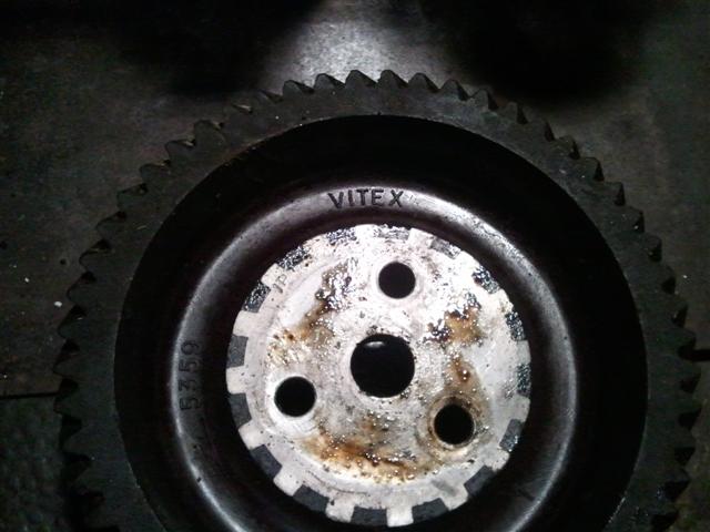

Le pignon de distribution n'est pas marqué Céloron mais Vitex. Il a certainement été changé. Je vais le remplacer par un Dural.

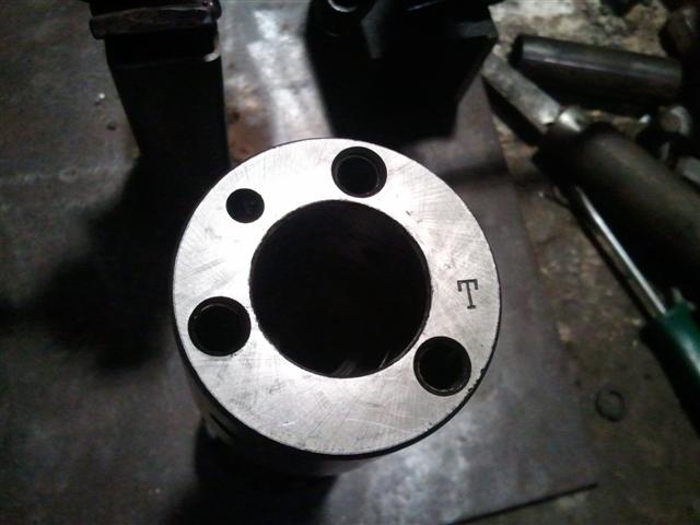

Il y a un T frappé sur l'arbre à came. Est ce un arbre à came Tigre? (ce qui ne collerait pas avec le marquage sur le bloc)

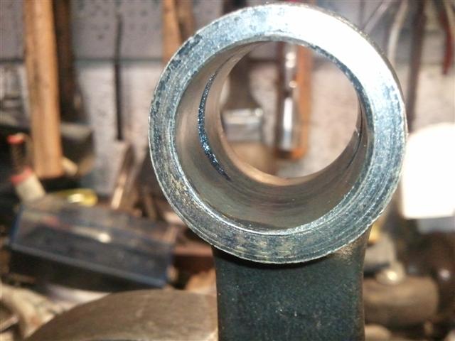

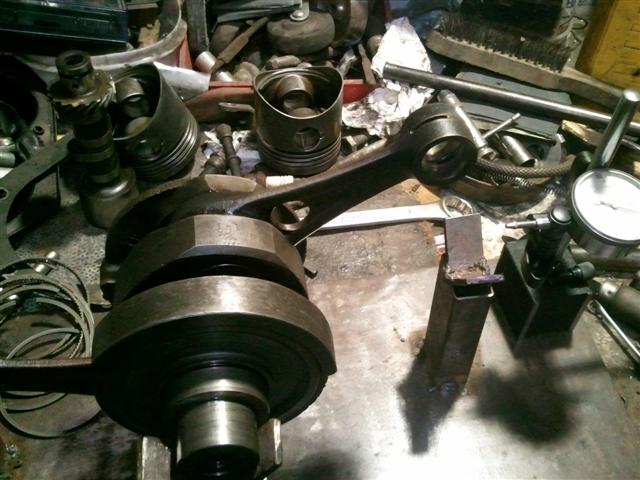

Une des bielles du vilebrequin arrive à se gripper. Je pense que ce vilo est bon pour être refait, inutile à mon avis de mesurer le jeu des bielles.
Les bielles ne sont pas baguées.
Mais les axes sont chromés.

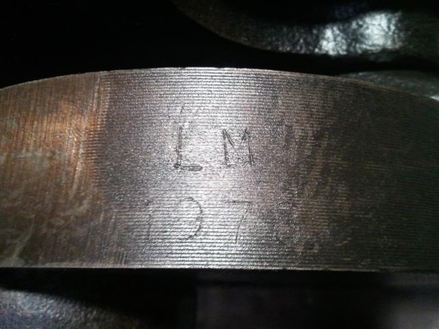

Il y a une marque que je n'avais encore jamais vu sur le corps du villebrequin : LM 1978. Est ce le signe d'un échange standard?

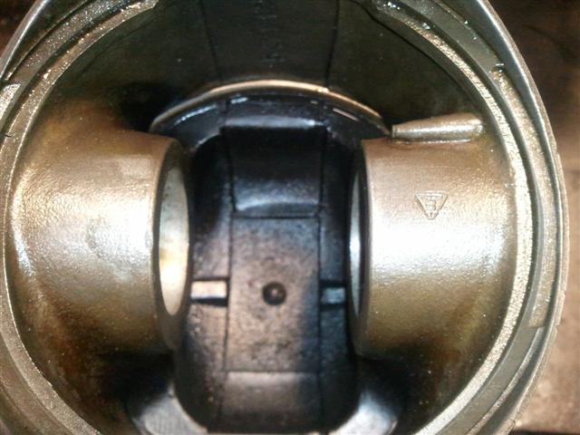

A l'intérieur des pistons (4 gorges, jupes pleines), il y a un 3 dans un triangle. Est ce que ça veut dire que ce sont des pistons de classe 3?
De toutes façon je crois que je vais devoir les changer puisqu'ils tombent complètement au fond des cylindres :?

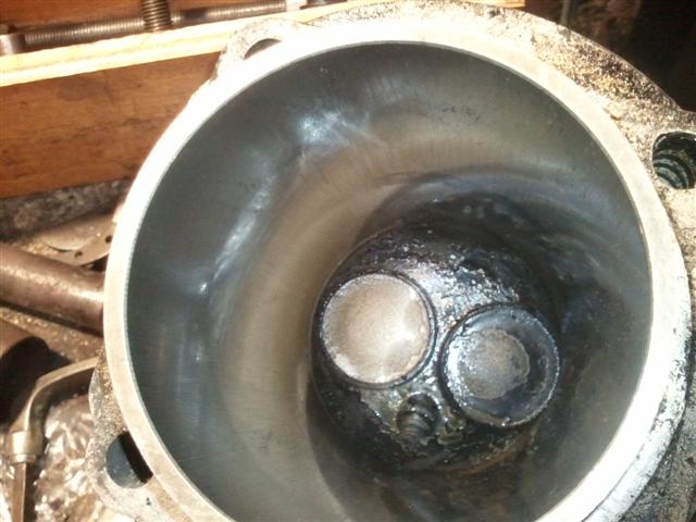

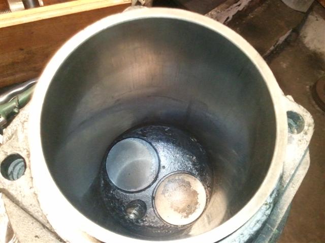

Voici l'intérieur des cylindres (non nettoyés). Les chemises ne me semblent pas en mauvais état (pas de rayures ou d'escalier)

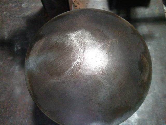

Pourtant un des piston porte des traces de contact avec les soupapes. Est ce qu'un piston dans cet état peut être réutilisé? (visiblement il l'a été)
Moi non plus. Mais cette frappe n'est pas forcément d'origine.
Quel est le numéro qu'on voit sur la fonderie de boitier ? Il nous dira si c'est un boîtier de M5 modifié ou un boîtier de M6. Si tu veux un boîtier de M5 pour être strictement d'origine, ce n'est pas difficile à trouver, mais attention à mettre aussi l'arbre de commande qui va avec.
En effet, d'après son aspect, il a sans doute bien été changé. Mais il y a aussi des Vitex d'origine. De toute façon, Dural...
Ça y ressemble fort. Peux-tu essayer de lire la date de fabrication marquée au crayon électrique sur la roue de pompe à huile ?
Rien d'étonnant à ça, mais ça nous dit que le vilebrequin n'a pas été changé, ou alors par un autre d'occasion, et vu l'état de la bielle, il est arrivé en fin de (première) vie.
Pas étonnant non plus. D'abord, les axes noirs sont arrivés bien tard, et en plus en quelques milliers de km ils retrouvent un aspect blanc. Je ne sais pas dire si ceux-là étaient blancs ou noirs à l'origine.
En 78 les vilebrequins "Citroën" étaient bagués. C'est peut-être un marquage de celui qui a refait le moteur, comme les chiffres supplémentaires sur le bossage du démarreur.
Ça doit plutôt être le logo "fm" de Floquet-Monopole, qui est effectivement dans un triangle. La classes est marquée à l'encre grise et il me semble la voir sur l'autre bossage du piston.
Ouaip.
Il faudrait déjà trouver une chemise dans laquelle il aille bien...
Je ne pense pas qu'il ait été réutilisé : il est plutôt propre et ne doit pas avoir énormément de kms.
Ces traces de soupapes m'intriguent : les chemises sont-elles des M5 ou des M6 (les M6 ont une rainure sur la collerette) ? Dans les M6, le pîston va plus près des soupapes. Si en plus il y a un arbre à cames T et des tubes d'échappement standard, ça a pu chauffer au point de marquer les pistons. Si les chemises sont bien des M5 je suis étonné.
Au total, on dirait un moteur fait du mélange d'un M5 et d'un M6, avec un arbre à cames T et des pistons neufs, en gardant le meilleur (ou le moins mauvais) des embiellages. Mais quand on remet de la compression sur un vilo qui a un peu d'âge, il ne tarde pas à rendre l'âme.

En fait les pistons ont été nettoyés, ils avaient une bonne couche de calamine sur le dessus :wink:
L'AAC est bien un arbre à came Tigre d'après son numéro Panhard (357096). Je pense que je vais le remplacer par un normal.

Le boitier de commandes auxilliaires.
Impossible d'atteindre le fond :?

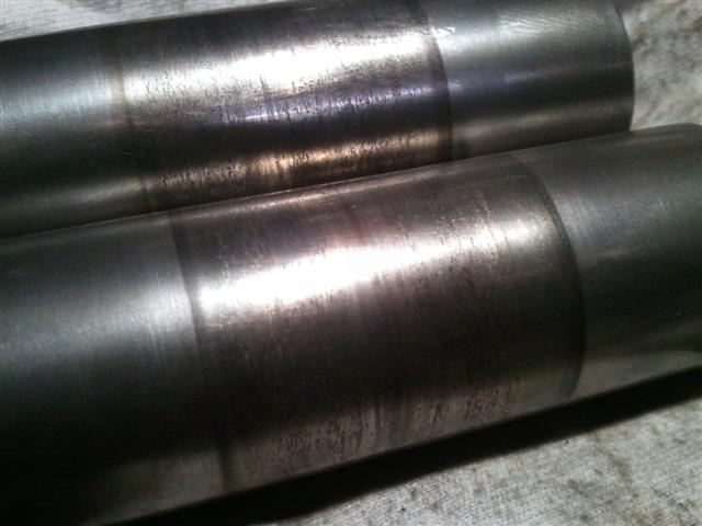

Est ce que ces marques d'usure peuvent rester ou si ça doit être rectifié?

Le fameux marquage. 1720 puis PS277
Oui, mais l'intérieur a l'air plutôt propre. Ou bien tu les avais déjà nettoyés au savon ?

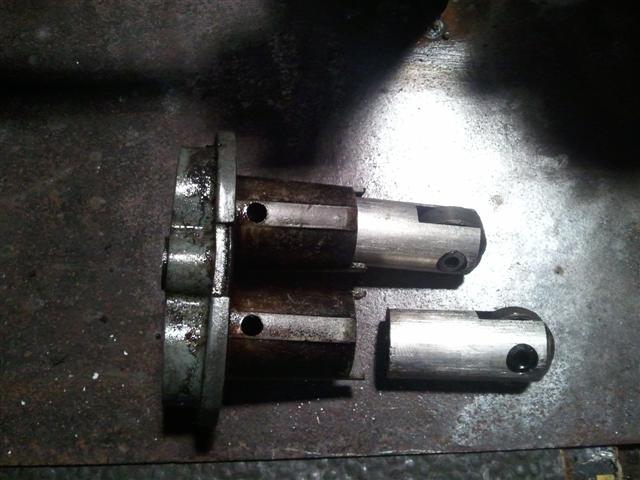

Les guides des poussoirs. Les galets ne rentrent pas... c'est normal?
Oui. Tu as laissé une pièce dans le carter (quatre, en fait) : le guide du poussoir, qui fait environ la même longueur. La pièce que tu as photographiée est appelée habituellement "jumelle", elle maintient les guides. On la trouve toujours déformée, il faut la redresser sinon ça fuit.
A vue de nez, ça peut rester comme ça.

M6. Correspond au boîtier des auxiliaires.
