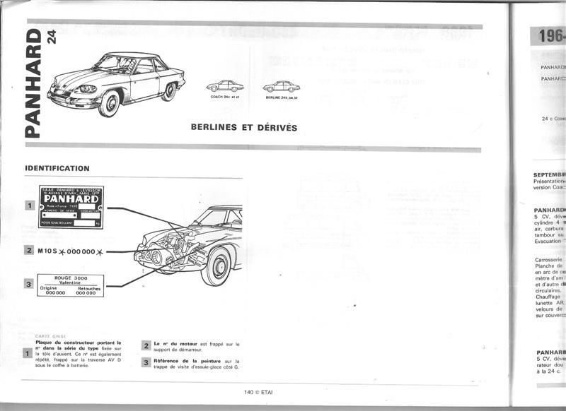

Pour les Panhard 24 :
C'est à ma connaissance le seul document qui parle de la frappe à froid sur une 24 :oops: Il n'est pas fait mention d'autres véhicules Panhard dans ce manuel.
