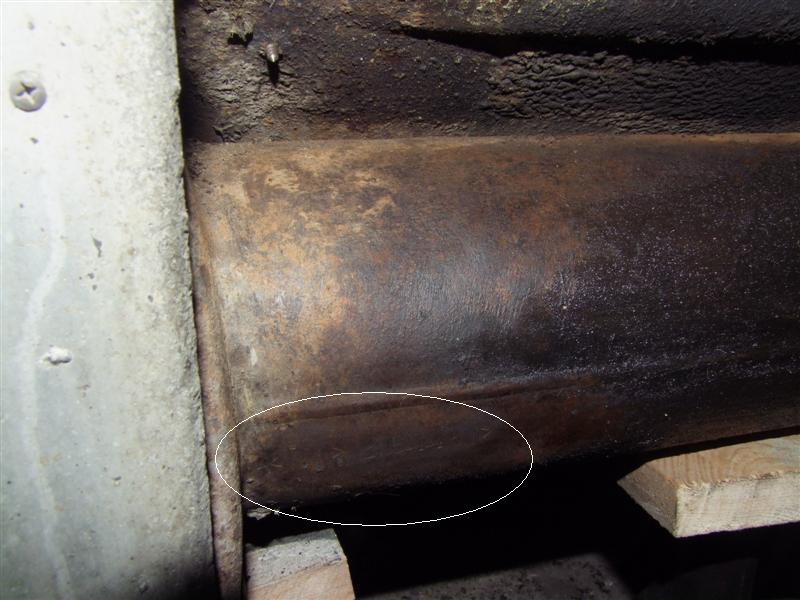

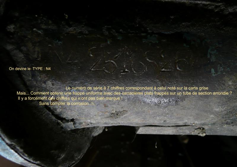

Voici une photo envoyée par Patrice BOULEN :
Ceci confirme que pour la 24, la frappe est bien sur le tube de traverse avant juste derrière la roue avant droite contre le pli de tôle qui descend pour rejoindre le bas de caisse.
Détail : On devine une étoile avant le N4 et une autre (plus franche) derrière les 7 chiffres mais pas entre le N4 et les chiffres. Soit elle n'existe pas , soit l'usure du temps a fait son œuvre sur cette traverse.
